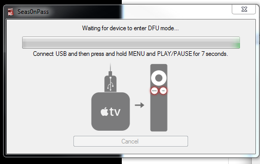

notgedrungen musste ich mir vorhin das neue Apple TV kaufen und wollte dieses gleich mal jailbreaken.
Ich habe mir dazu die FW 4.4.4 und Seasonpass gezogen, jedoch muss ich ja nun in den DFU Modus, was aber nicht funktioniert.
Das Apple TV fängt zwar an zu blinken, aber sobald ich die beiden Tasten drücke, passiert nix mehr.
Von iTunes wird das ATV erkannt, also kann es nicht am Kabel liegen.
LG
Im Normalfall solltest du ohne das Stromkabel in den DFU Modus kommen. Bei mir hat es damals allerdings auch nur mit Stromkabel funktioniert. Versuche das mal. Vielleicht klappt es.
Alles klar, denn mit Strom funktioniert es erstmal.

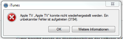

Aber dann wieder was neues. Ich krieg die Kriese. Biggrin
EDIT:// host Datei ist bearbeitet wurden und Apple auskommentiert. Nun mal warten...
Fehler 1602, boahhh
drückst du beim erstellen der IPSW die shift Taste (Windows) oder die ALT Taste (Mac)
Wenn ja einfach mal ohne die Kombi auf Create drücken so ging es bei mir. Hatte genau den gleichen Fehler
Habe mir nun Atv flash black gekauft und damit ging es relativ schnell und ohne Probleme.
