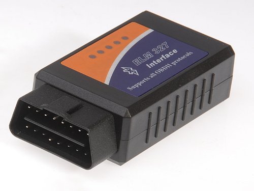

ich suche eine Möglichkeit mit dem iPad per Bluetooth - Interface ELM 327 die Fahrzeugdaten an der OBD 2 Schnittstelle auszulesen.

Hallo und vielen Dank für die beiden Links. Ich habe den Bluetooth-Dongle aus dem ersten Link und werde jetzt nicht ganz schlau daraus welche App ich nun auf meinem iPad mit Bluetooth verwenden kann.

Das Bluetooth Dongle aus dem ersten Link habe ich erfolgreich mit meinem Galaxy S2 und der App Torque ausprobiert.

ALso ich habe das ganze mit dem ELMCan WiFi und einem iPhone 4 bzw iPad 2 mit der Software Rev2 locker hinbekommen. Das ELMCan gibt es auch in einer BT Version und auch damit sollte es laut Hersteller gehen.
Habe es aber selber nicht probiert.
Für die WiFi Version habe ich auch eine eigene kleine App geschrieben, die über das OBD Modul verschiedene Fahrzeugdaten ausliest und abspeichert. Hat auch problemlos geklappt.
Wichtig ist, dass die App einen TCP Socket aufbaut und über diesen Socket die Verbindung zum OBD2 Modul herstellt.

ich habe jetzt mal roqyBT und das roqyOBD Plugin aus Cydia installiert. Diese erzeugen wohl eine eigene Bluetooth-Schnittstelle, welche eine Verbindung über Bluetooth zulässt. Soweit ganz gut, bekomme auch eine Verbindung mit dem Bluetooth-Dongle aufgebaut doch irgendwie will keine App darüber kommunizieren. Weder DashCommand noch Rev2. Kann allerdings auch sein dass ich irgendwas in den Programmen falsch mache.
Die ELMCan Wifi bzw Bluetooth Dongles sind mir für den Hausgebrauch leider etwas zu teuer.
