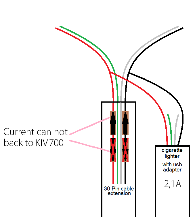

So habe heute eine kleine Elektronik mit einem Arbeitskollegen gebaut.
[Bild: 6232616336313636.jpg]
Jetzt sollte ich laden und steuern können.
Morgen wird getestet.
Weiter geht´s...Kabel ist umgebaut und funktioniert fast so wie es soll.
[Bild: 6536306264613035.jpg]
(16.03.2013, 13:29)rics schrieb:  Weiter geht´s...Kabel ist umgebaut und funktioniert fast so wie es soll.

Wie hast du es gelöst? Was hat das Relais zu bedeuten? Ich hoffe du kannst mir hier antworten. Du bist der einzige im WWW der genau das gleiche Problem hat wie ich. Tausend Dank!
