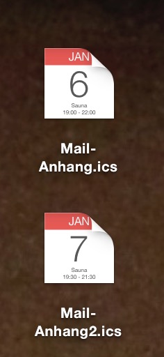

Ich habe derzeit im iCloud-Kalender einen Termin drinstehen, der via Outlook und MS Exchange Einladung hinzugefügt wurde. Die kam per ICS-Anlage zu einer E-Mail. Soweit so gut.
Nun habe ich gerade ein Aktualisierung (Verschiebung) des Termins auf einen anderen Tag erhalten. Wieder ein E-Mail mit einer ICS-Datei.
Öffne ich nun diese Anlage wird mir der Kalender geöffnet und der Termin zum ursprünglichen Termin (also ohne die Verschiebung) angezeigt. Dies ist sowohl unter iOS8 als unter OSX Yosemite so.
Beim näheren Ansehen der Mail-Anlagen ist in der neuen Anlage in der Tat der neue Termin enthalten. --> Siehe Screenshot, da wird es sogar schon am Icon sichtbar.
--> Dennoch wird mir beim Öffnen der zweiten Anlage (7. Jan) der Termin im Kalender am 6. Jan eingetragen. Selbst wenn ich vorher den alten Termin am 6. Jan gelöscht habe und dieser nicht mehr im Kalender stehen habe.

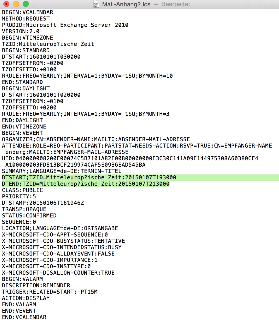

Es scheint, als hängt das mit der Textzeile "UID:..." zusammen.
Diese ist in beiden Termineinladungen identisch und das Delta der Terminveränderung wird vom Apfel-Kalender (unter iOS und OSX) nicht interpretiert.
Ändere ich in der zweiten Termineinladung die Textfolge nach UID: etwas ab (eine null durch eine eins ersetzt) und öffne die diese nach dem Speichern wird er Termin im Kalender dort eingetragen, wo er hin soll.
Ist das nun ein MS- oder ein Apfel-Bug?
(Ist ja nun nicht so, das Terminverschiebungen sehr exotisch sind.)
