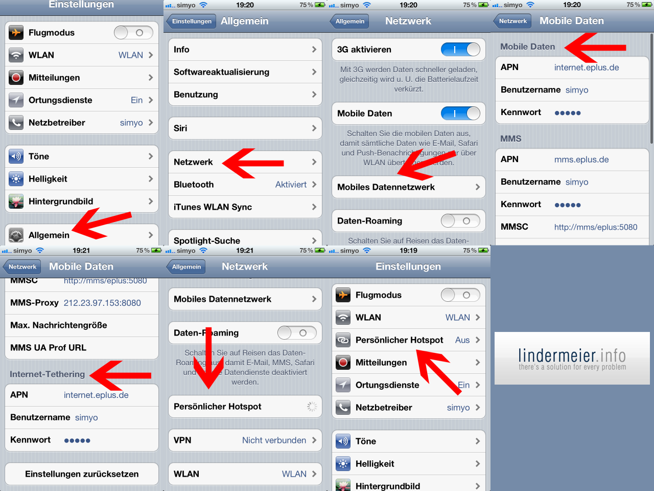

also nachdem ich jetzt auch schon mehrmals nach der Lösung gesucht habe bin ich nun über etwas Interessantes gestoßen. Eigentlich schon zu schön um wahr zu sein. Ich habe sämtliche Einstellungen für Netzwerke und Co zurückgesetzt, Backup aufgespielt sowie neu installiert...
Im Endeffekt lag es an folgendem. Im Punkt
Einstellungen -> Allgemein -> Netzwerk -> Mobiles Datennetzwerk
gibt es ganz unten noch den Punkt Internet-Tethering.
Als Fachinformatiker ist mir der Begriff schon bekannt, allerdings habe ich dort NIE nachgesehen. Nachdem ich meine Daten, die weiter oben unter Mobile Daten hinterlegt sind (APN, Benutzername, Kenntwort) jetzt auch bei Internet-Tethering eingetragen habe und das iPhone einen Neustart durchlaufen hat, erschien keine Sekunde danach im Überpunkt Netzwerk und auch direkt unter Einstellungen der Punkt Persönlicher Hotspot.
Tadaaa Problem bei mir gelöst. Ich hoffe es hilft dem ein oder Anderen auch, sonst habe ich mich hier nur für diesen Post umsonst angemeldet Biggrin Biggrin
Eine kleine bebilderte Anleitung ist auch angehängt Wink
