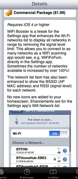

Ich mache dann gleich mal weiter mit dem Off-Topic. Und zwar steht meine FritzBox in der 1 Etage. In der 2. Habe ich in meinem Arbeitszimmer bei der BossPrefs "Minuszahl" die das WLAN messt nur -82. Gehe ich vor die FritzBox habe ich auch nur -44! Desto besser die Minuszahl, desto besser das WLAN.
Vielleicht kennst du das Tweak ja!
Ich habe mein iPad schon in die Reparatur geschickt, die meinten, dass mein iPad völlig in Ordnung sei.
Jetzt frage ich mich: könnte das alles nicht doch an meinem iPad hängen, weil ich früher nie rausgeflogen bin.
Ich habe halt immer ein Strich und dann geht das WLAN Zeichen komplett weg. Genau an der selben stelle hatte ich aber vorher nie Probleme.
Ich will nur wissen, ob es mit dem AirPort Extreme dann wieder geht und ob es nicht am iPad liegt....
Mhh....
Nico. Smiley
Hi Nico,
das ist aus der Entfernung schwer zu beurteilen. BossPrefs kenne ich nicht. Ich habe keinen Jailbreak auf meinen iOS Devices, aus Sicherheitsgründen, da ich die Geräte beruflich in einem Firmennetzwerk nutze. Generell kann ich aber sagen, dass das WLAN in meinem iPhone scheinbar etwas besser mit einem schwachen Signal zurecht kommt.

Diese Minuszahl - auf was bezieht die sich?
Teilweise habe ich 1 Strich und -82 und dann wieder 2 Striche und -87?
Ist schon ein bisschen komisch!?

(Übrigens: Ich dachte immer, vor der Fritbox müsste man -10 oder so haben. Eben hatte ich -37 und ca. 5 Meter von der FB weg, hatte ich -82)

Die Balkenanzeige wird intern berechnet und zeigt m.W.n. nicht nur die Empfangssignalstärke, sondern bewertet auch die Signalqualität. Ich nehme mal an, dass es deshalb mal 1 oder 2 Striche sein können. Eine andere mögliche Erklärung wäre eine gewisse Trägheit bei der Berechnung der Werte, bzw. deren Anzeige.
Der -xx Wert bezieht sich direkt auf die Stärke des empfangenen Signals (RSSI, Received Signal Strength Indication), trifft aber nicht zwangsläufig eine Aussage über die Signalqualität. In WLAN Netzwerken kann der RSSI Wert zwischen -10 (volles Signal) und -100 (kein Empfang) schwanken (Quelle, Abschnitt "Störungen im WLAN Betrieb").
