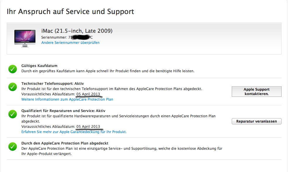

Der ACPP verlängert deine Garantie doch auf drei Jahre? Wenn er von 2009 ist, sind die drei Jahre schon um.
Was sagt denn der Garantiestatus auf der Homepage von Apple? Du hast doch was davon erwähnt, dass dein ACPP bis 2013 geht?
Hallo
Wenn ich meine Seriennummer eingebe, bekomme ich folgende Informationen.
Das schaut doch gut aus.
Ich würde einfach nächste Woche mal bei Apple anrufen und die beste Vorgehensweise mit denen abklären. Wenn die Zusammenarbeit mit einem Reseller oder ähnlichem gewünscht ist, können die dir bestimmt auch einen in deiner Nähe nennen.
