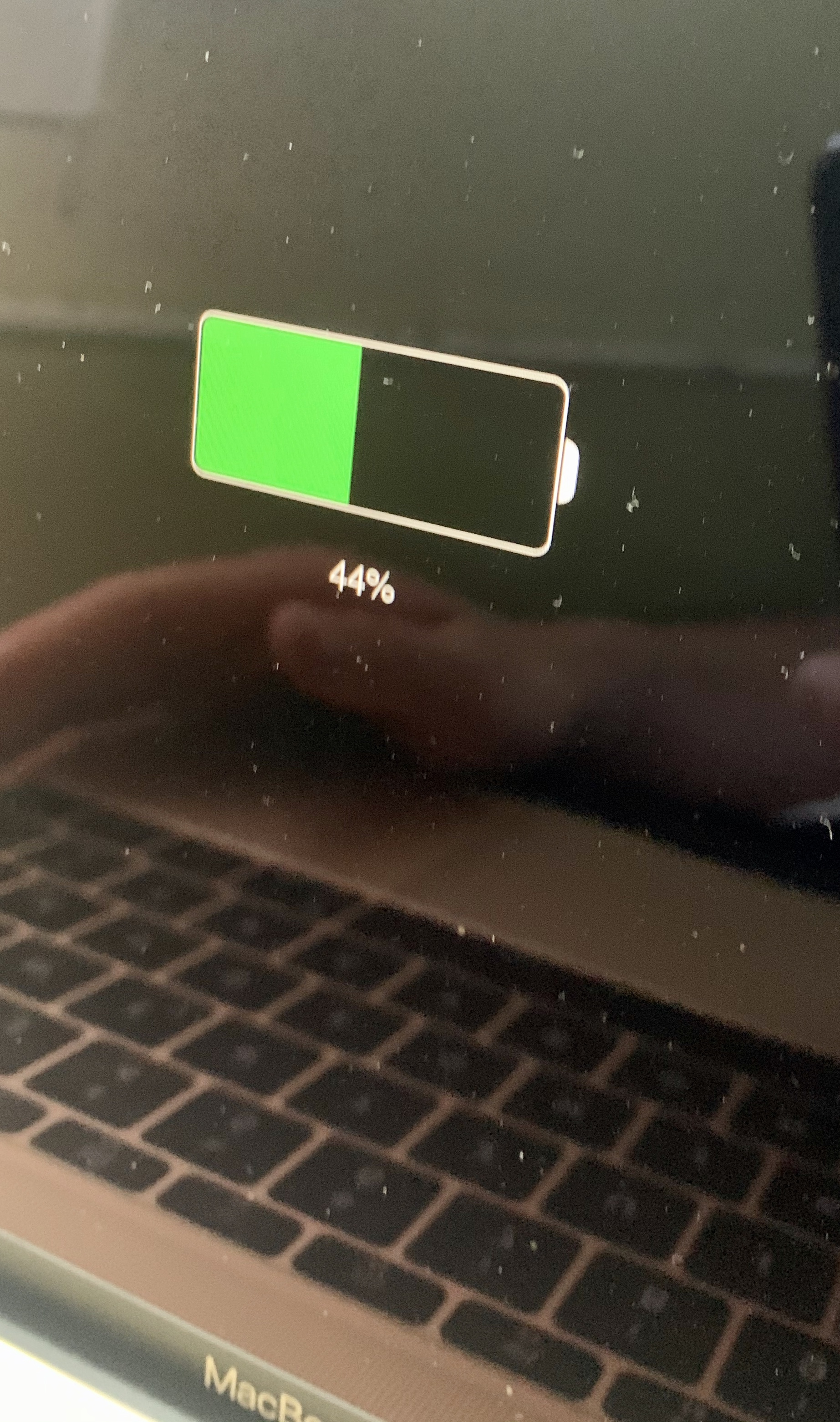

Batterie anzeige im ausgeschalteten zustand
Bei meinem Macbook 12, aktuellste version,
bemerke ich jedesmal, im ausgeschalteten zustand das wenn man irgendeine taste drückt, sofort eine Batterie anzeige erscheint.
Wie kann ich dies entfernen?

Es geht darum, im ausgeschalteten zustand, beim aufklappen, und eine Tasteneingabe erscheint sofort die Anzeige vom Akku, wie viel % es momentan noch hat.
So. MacBook ausgeschaltet. Es ist AUS. Nicht Ruhezustand oder so. Display hochgeklappt. Tastatur gedrückt (Da kann sich ja nix tun weil AUS). Da kommt nix. Dann erst beim anschalten, Bootanzeige.......

Habe den SMC Reset durchgeführt. (Vermute ich zumindestenst) Wird einem der Reset bestatigt etc?
Anbei Bild, von der Batterie anzeige im ausgeschalteten zustand
Krass. Ich bin jetzt baff. So was habe ich noch nicht gesehen. Ladekabel auch direkt am Rechner? Also nix am USB-C dazwischen? Also keinen HUB oder so was?
Das kenne ich von meinem Macbook auch nicht ?‍♀️
Habe es noch weiterhin, vermute mal deshalb auch sinkt mein Akku sehr schnell...
