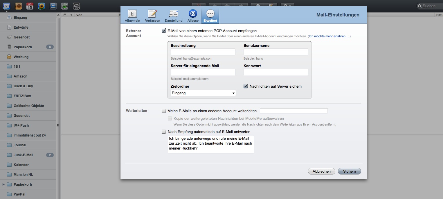

POP Accounts können über mobileme abgerufen werden.
mobileme selbst hat keinen Spamfiler. Bei einer Weiterleitung von GMX zu mobileme schlägt ja der GMX Filter zu.
Du kannst in mobileme einen Sammeldienst einrichten, und so deine Mails "umleiten" lassen in deinen .me Account.
(Siehe Anhang)
Spam seitens GMX wird bei der Weiterleitung gefilter, habe ebenfalls eine GMX Adresse die an .me weitergeleitet wird - klappt einwandfrei.

von Jack: Du kannst in mobileme einen Sammeldienst einrichten, und so deine Mails "umleiten" lassen in deinen .me Account.
(Siehe Anhang)
MfG
Jack
Also wenn ich das richtig verstehe, brauche ich bei T-Online und GMX.de gar keine Weiterleitung einrichten. Der Sammeldienst von MobileMe holt alle Emails von den eingerichteten Accounts automatisch ab und pusht sie mir auf mein IPhone 3G, damit ich sie unterwegs zur verfügung habe. Bis jetzt habe ich die Emails immer manuell unterwegs über das IPhone abgeholt. Die Spammails wurden da mit abgeholt was ich jetzt filtern möchte.

Ich habe jetzt einen MM Account. Nun wollte ich meine Emails von T-Online über MM abholen lassen. Nur es kommt die Fehlermeldung bei der Pop-Einrichtung, dass der Server mit dem Kennwort(Kennwort stimmt aber) nicht verbunden werden konnte. Mit meinem Iphone und den selben Servereinstellungen kann ich die Emails aber von T-Online abrufen. Woran kann es liegen?
Das geht nicht mit T-Online Mailaccounts. Die Accounts sind sehr beschnitten. Das geht erst, wenn man das kostenpflichtige Email-Paket erwirbt.
Die blocken jeden Pop3-Abruf, der nicht direkt über das Netz von T-Mobile oder T-Home gemacht wird. Dazu zählen leider auch diese Sammeldienste.
Fazit: Nie eine T-Online Adresse als Hauptadresse verwenden!
(19.12.2009, 16:13)demichve schrieb:  Das geht nicht mit T-Online Mailaccounts. Die Accounts sind sehr beschnitten. Das geht erst, wenn man das kostenpflichtige Email-Paket erwirbt.
Danke für die Info. Ich war schon am verzweifeln, da der Abruf mit meinem Iphone ja funktioniert. Ist aber eben T-Mobile-Vertrag.
