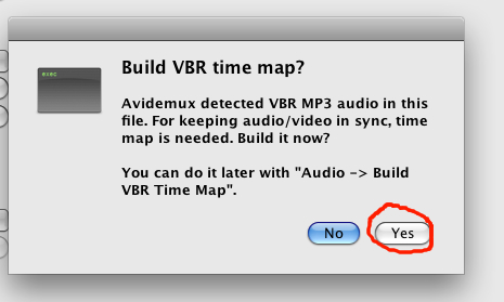

"Build VBR time map?" mit "Yes" bestätigen, falls es kommt.

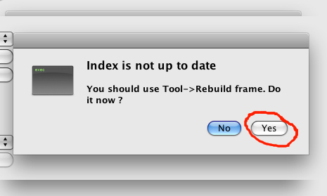

"Index is not up to date - Rebuild frame" mit "Yes" bestätigen, falls es kommt

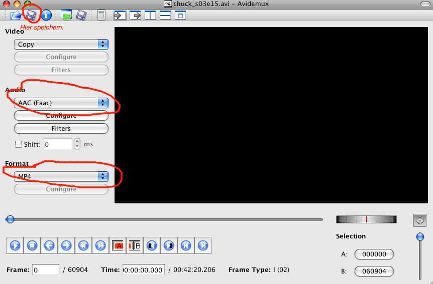

3. Audio auf "AAC (Faac)" setzen. Bitrate bei Bedarf anpassen, ich
finde 128kBit aber völlig o.k..
4. Format auf "MP4" setzen.
5. Der Zieldatei einen Namen inklusive Dateiendung ".mp4" geben und Speichern.
