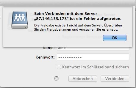

Und wenn ich im Finder unter "Gehe zu - mit Server verbinden" die Adresse des Speedports eingebe, erhalte ich folgende Fehlermeldung
Hmm - Dein Router sollte im Heimnetz aber eine andere IP haben 192.168.x.x ist üblich :grüebel: das sieht mir nach ner öffentlichen IP aus

Ich hab's jetzt mit 192.168.2.1 versucht.
Aber da kommt, nachdem ich mich registrieren muss, die selbe Fehlermeldung.
Im Speedport hab ich die einenBenutzer angelegt, falls du das meinst.

Nur leider kriege ich immer wieder diese Fehlermeldung wenn ich beim zweiten Bild der Anleitung auf Verbinden klicke...

Damit hab ich es auch schon versucht. Da kommt auch wieder die Fehlermeldung.
